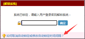

,这个界面上已经提供了醒目的说明帮助链接,点击即可查看到详细解决方法。

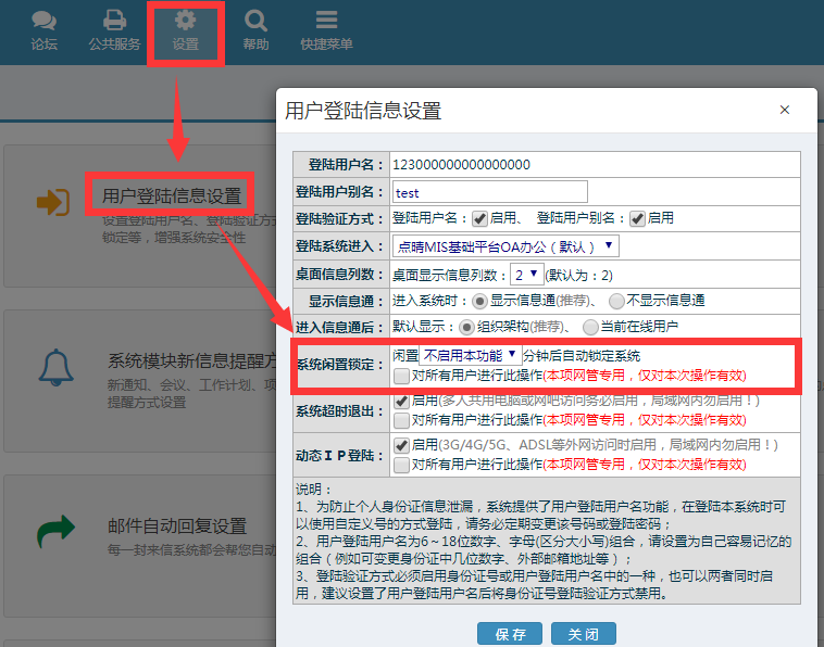

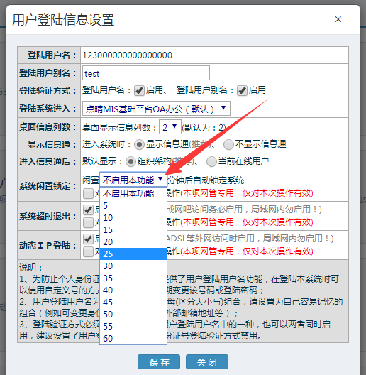

点晴OA的空闲自动锁定功能是一项系统安全性措施,在设定的时间内,系统没有检测到鼠标和键盘的操作时,就会自动锁定系统不允许使用,必须输入登录密码后才能解锁使用。
由于点晴OA是纯BS架构的系统,浏览器检测用户是否有操作是通过Javascript脚本实现的,受浏览器类别、版本等多种因素的制约,不一定会在所有的浏览器上正确判断。如果用户发现经常判断失误,而又觉得输入密码解锁麻烦的话,直接取消这项功能即可。方法如下:
特别说明:
以上设置可以由员工本人设置,也可以由管理员统一关闭。
