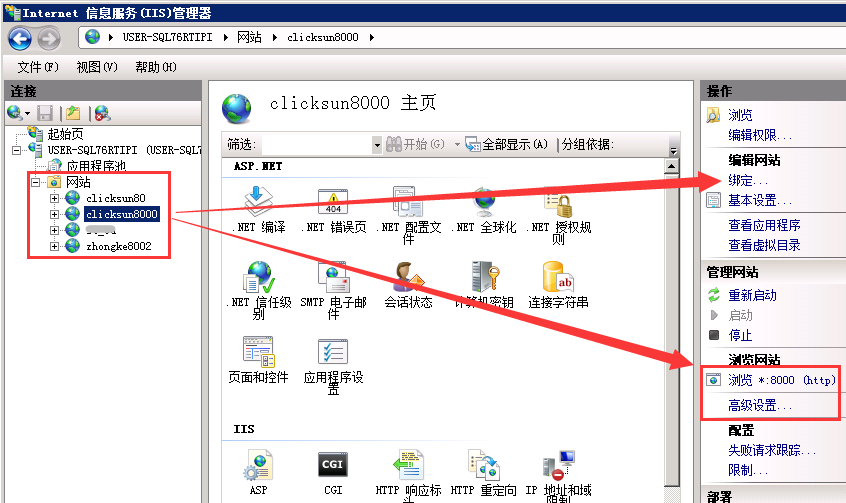

点晴OA系统默认是需要使用80端口的,如果80端口在安装前已被其他程序占用了,你可以安装一个端口查看的相关程序,例如《CurrPorts(端口查看器) V2.36 汉化绿色免费版》,先暂停一下那个程序再按装点晴OA系统试试。或者直接先安装,安装完后再进入IIS里面更改点晴OA系统的访问端口为非80的其他端口,以后用这台电脑的IP地址附上更改后的端口就可以访问了。直接安装的时候可能提醒上面的错误,但实际上是不影响安装的,可以在安装完点晴OA系统后才进入IIS更改访问端口的。

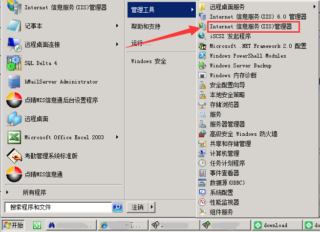

或者打开OA服务器上的IIS管理器,找到当前已经创建的虚拟站点,如果看到80端口所在的虚拟站点的确不是点晴OA,那么应该为点晴OA另外使用一个访问端口,否则会造成那个已经占用了80端口的程序异常,或者更改那个程序的访问端口为其他端口,那么点晴OA就可以使用80端口了:
以上位置可以看到OA服务器的IIS中已经安装的虚拟网站,如果是点晴OA占用了80端口,那就无需再增加一个虚拟网站,直接使用现有网站即可,没有的话,就需要手工创建一个虚拟站点,或者直接使用点晴OA半自动安装程序,也会自动创建一个其他端口的网站。
